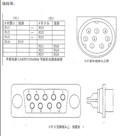

有哪位先生知道日立编程电缆制作方法吗?

H系列的:
计算机侧RS-232(9孔) PLC侧(双排15针)
1、6 DSR 8、14
2 RD 2
3 TD 3
4 DTR 7
5 SG 9
7 RTS 5
8 CTS 4
9 RI
我做了很多根,都OK

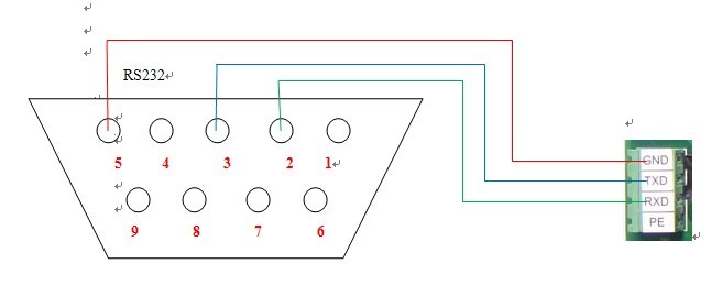

小公仔用电缆

日立编程电缆
