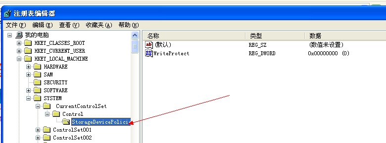

我在安装Step7 v5.4CN 时总提示:必须重启计算机才能安装!请各位师父指点
我是中文的XPSP2
我查了百度知道,这样说的,
“注册表修改:(1)运行REGEDIT;
2)注册表中选择HKEY_LOCAL_MACHINE\SYSTEM\CurrentControlSet\Control\Session Manager,将光标定位于此;
(3)选择文件->导出,再次保存(安全起见);
(4)在右边窗中右击PendingFile Rename Operations,选择删除,最后确认
最后重新安装Step7”
但是我的注册表里没以上这个值,如图片,怎么样啊?晕死

原来是执行\STEP 7 V5.4\STEP7\Disk1\Setup.exe 而不是\STEP 7 V5.4\Setup.exe
