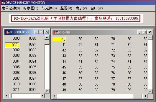

各位好,我是PLC新手,请教三菱DECO指令的意思。

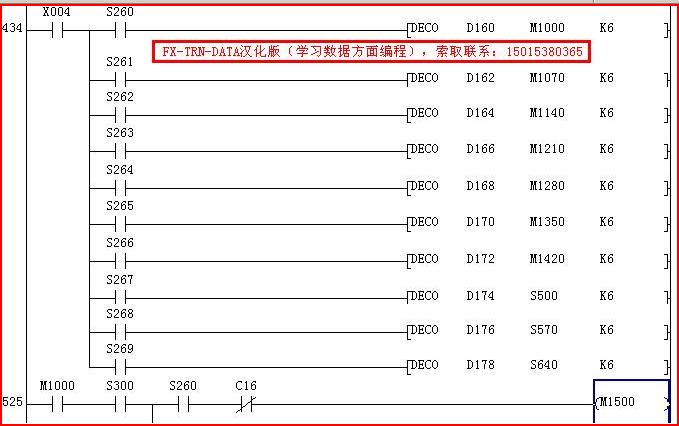

三菱手册上说是“解码指令”
以DECO C2 M40 K3为例
M40代表需解码元件的首地址,K3代表2的3次方,因此K3就相当于8,也就是说,解码的对象为M40~47这8位。
根据C2中的值,对M40-M47中的某一位.置ON,
假如C1=1,M40置ON,
C2=2,M41置ON,
C2=3,M42置ON,
