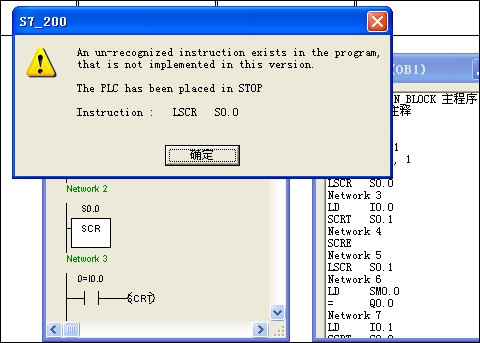

这什么意思? (用S7-200 仿真的时候出现的提示)

我的程序是 SCR程序 难道仿真不可以 运行步进程序吗?

发表于: 2010-03-28 11:25
应该是不能。
这个仿真软件对指令的支持性并不完美。

发表于: 2010-04-10 17:34
为什么不用中文版本的编呢?

发表于: 2010-04-11 13:08
是不是版本太低了,猜一下

发表于: 2010-04-15 14:45
S7-200 仿真并不是支持全部的仿真

发表于: 2010-04-15 15:17
好像是让你输入密码

发表于: 2010-04-15 15:37
还是仿真软件不支持

发表于: 2010-05-03 15:32
你导出文件时,请退到主程序进行就不会出现了,请你再试看。经验告诉我的,以后多多支持

发表于: 2010-06-05 23:10
仿真软件对SCR指令不支持,
