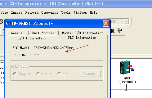

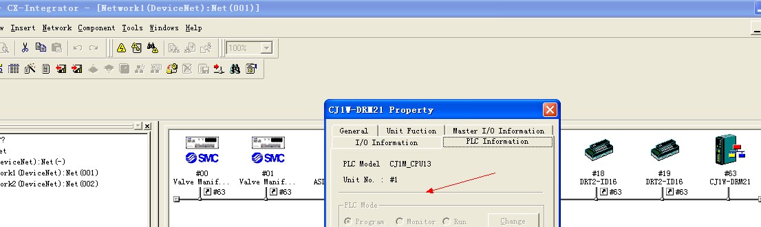

请高人看看照片,我自己添加的新网络新CJ DRM 总是在属性里看见对应的CPU显示为CS系列,不对,然后下载好DRM参数后就报警,无法下载其他网络部件参数,我还有一个老的程序如图,他的CPU就是对的,我想知道如何才能修改这点,最好是不用在线,因为我现在周末在家不能去在线试软件是比较旧CX INTEGRATOR 2.0 在cx0ne2.0里 懂的朋友给我的邮箱 louiiis@126.com 发个指导吗

可能是软件版本的原因,用CX-ONE3.0实验,完全正常。

请教楼上,这个数据是是在线后自动传上来的,还是在线前我们编的呢

欧姆龙的电话支持也不很懂,就叫我在线后全部自动识别,郁闷啊

引用第2楼louis于2010-03-26 23:09发表的 Re:急救命,面试题目,会欧姆龙DEVICENET的高人来看看怎么改这个属性, .. :
试验了一下,既可以在线后自动上传,也可以在线前编写定义的。

呵呵能说一下如何离线编辑的吗?
