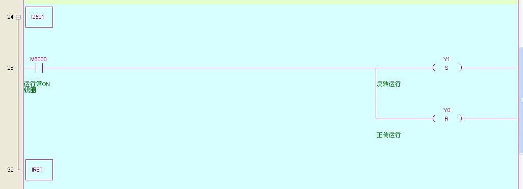

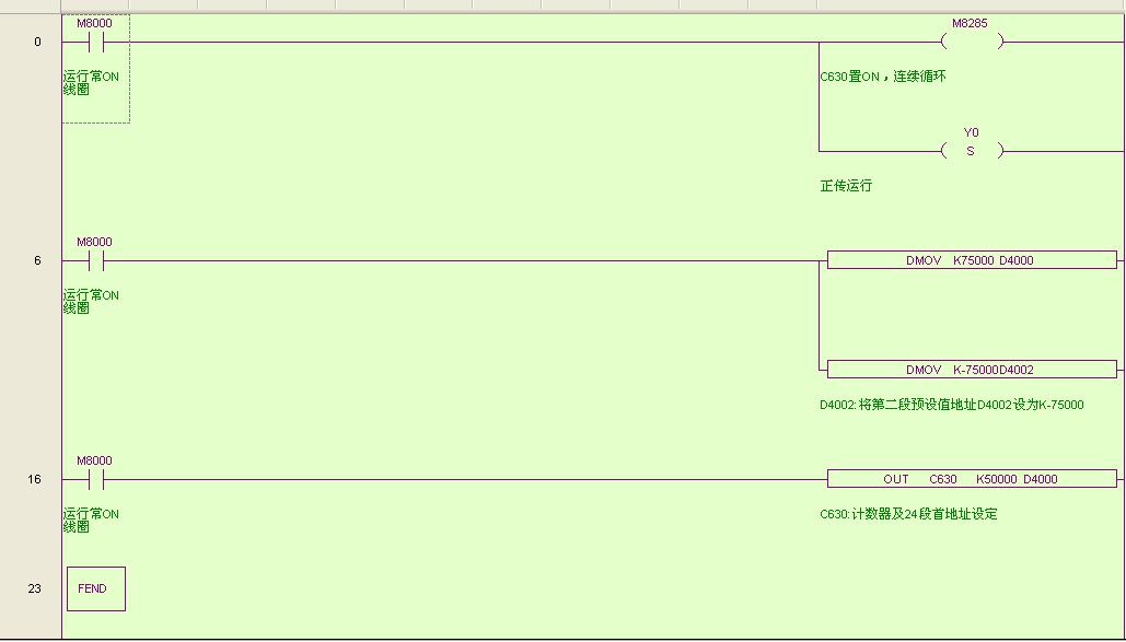

元器件:PLC一台,旋转编码器一只。电机一台
用PLC+编码器控制升降机的上下,高度有编码器的采样给
控制要求:上升到设置值时开始下降,下降到设置值时开始上升,一直这样循环。
不知道这个程序怎么做,请高手指点一下!
或是有相近的程序供参考也可,不尽感谢.....

1楼  发表于: 2010-03-26 09:21
用比较指令啊,呵呵,把反馈值跟设置值比较

2楼  发表于: 2010-03-26 11:36
去看下 FX手册 内置高数计数器就知道怎么做了

5楼  发表于: 2010-04-20 09:19
如1楼所说用比较就可以了。
我觉得这个控制的难点在于把当前位置读出来,而不是控制上升下降的动作。
你说的四则运算是个什么想法?

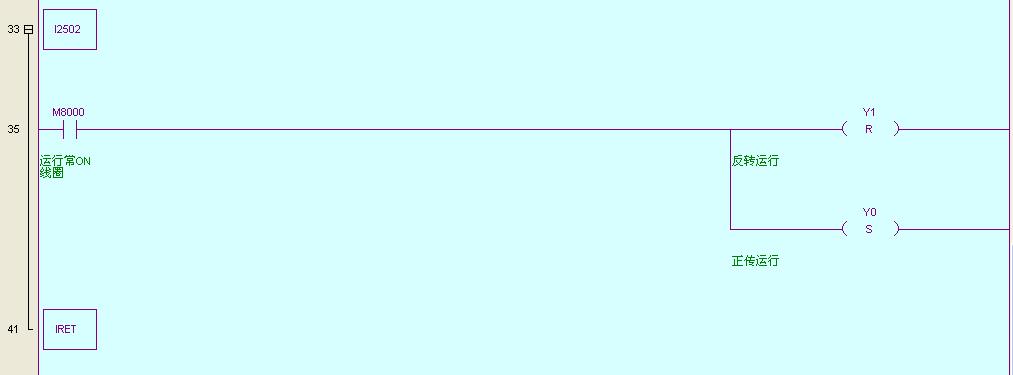

自己用信捷PLC试着做了一个,请高手指正!!
[ 此帖被niyouyijian在2010-04-26 08:52重新编辑 ]

7楼  发表于: 2010-04-26 08:49
请大家看看

8楼  发表于: 2010-05-24 09:54
把编码器接到xo x1上 plc直接可以用高数计数器计数了 然后设定值 比较下 就好了‘

10楼  发表于: 2010-05-25 00:09
用相对位置指令和绝对位置指令

11楼  发表于: 2010-05-25 00:16
用DRVI和DRVA就好了。
