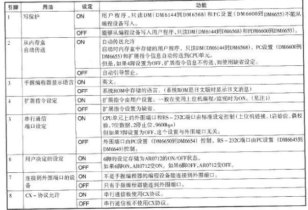

想问下各位大师cqm1h类型的plc拔码器怎样设置.

本论坛就有这个问题的答案,
这里再回答一下吧。
拔码器的设定
