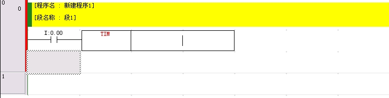

本人自学买了一台CP1E-N30DR-1,用的是CX-PROGRAMMER FOR CP1E的编程软件,对于计时命令输入或者其它指令输入时总显示红色字体,编译时就出现错误,这是什么问题?是那里设置出现了问题!因为本人是初学的,特此请教!本人先谢谢了!

没有序号和值是不行的! 你试试输入 TIM 000 #10
