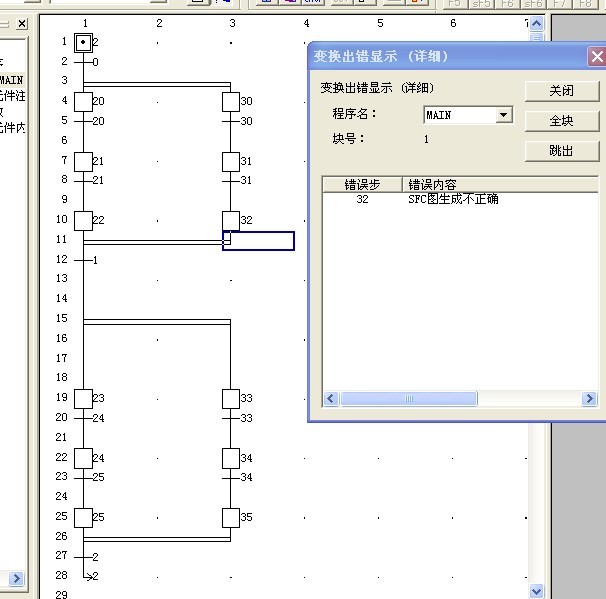

求助,sfc变换时出错

帮我看看

求助都这么长时间了 都没人帮助我 算了 我最后在并发开始和并发结束中间加了个状态就能变换了
