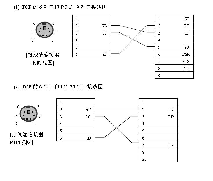

请问哪位朋友有韩国的M2I公司TOP-Designer触摸屏软件技术手册资料,可否给我:

主要是PC与触摸屏通讯串口管脚接线图,没办法下载程序。

描述:top3 编程连接线制作图
连接线制作图

触摸屏里面带着的资料有数据线的接法,群主有没有TOP-Designer的软件发给我一个
