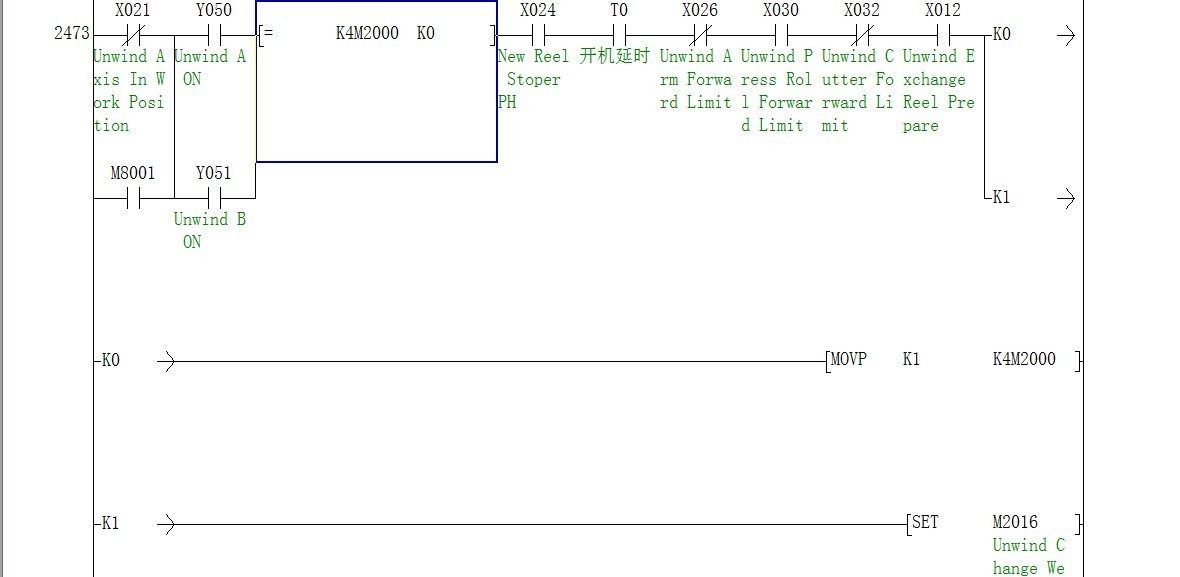

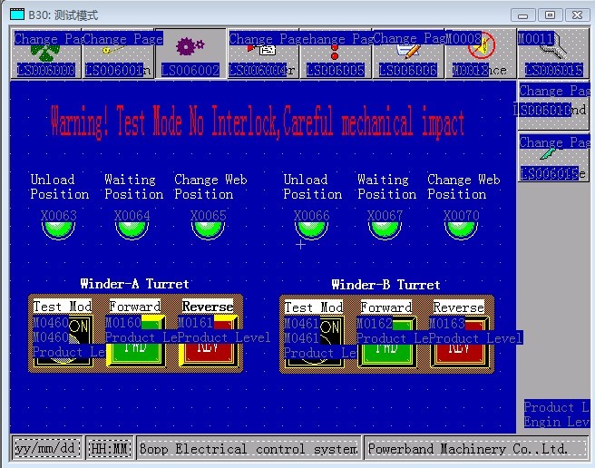

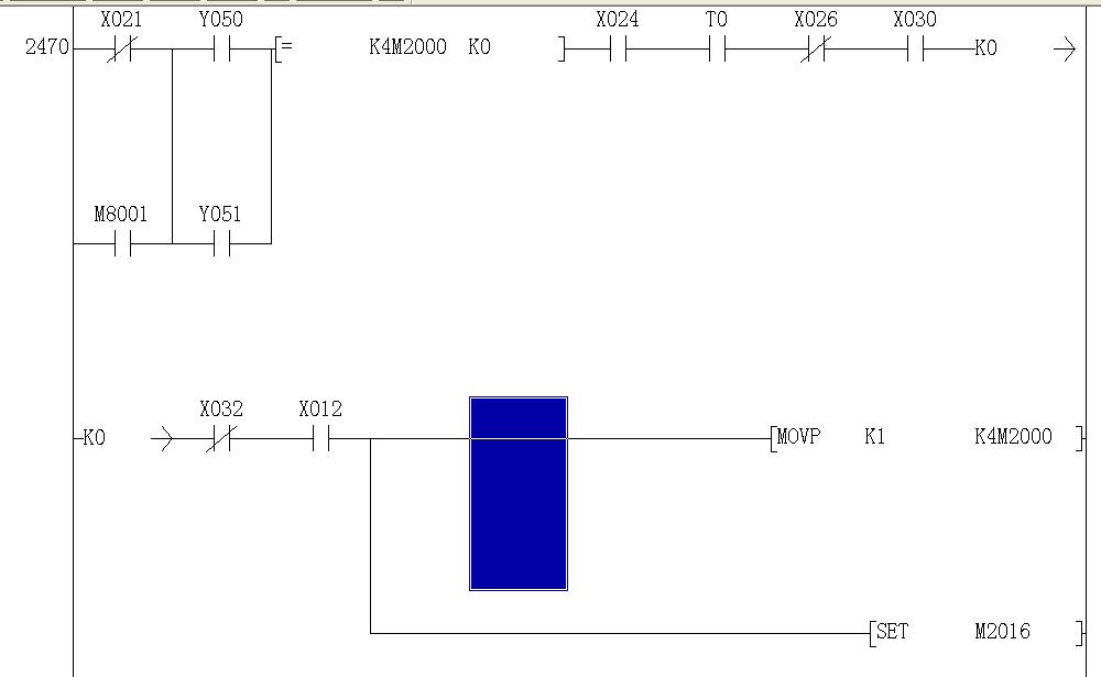

128MR+32EMR,有A/D模块和D/A模块。
图纸上次发在线缆图纸区,可以找下。
收放卷张力检测控制,中间矢量控制+速度控制,全自动换卷。

    没看到注释啊!!
    你打开程序里的注解显示就看到了啊

    楼主我试过了  为啥我的没有注释?  程序步数也与你的不对啊!!
    我下载看了下确实和你说的一样,我现在重新发了一遍,现在有注解了。
