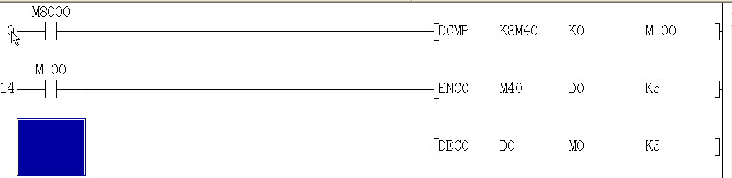

如题,功能是这样的,M0-M29,只允许其中一个ON,其它的都不能操作。
也就是在触摸屏有30个按钮,只能操作其中任意一个,接通其中一个,另一个自动OFF。
如果用传统的方法,程序太多了,很麻烦,有什么更简单的方法,请教各位高手了。

2楼  发表于: 2010-03-22 22:04
先编码再译码

    触摸屏有30个按钮为M40-M69,对应控制M0-m29,可达要求:

    8楼  发表于: 2010-03-23 17:07
    不会传图:
    M8000-------------------------------Dcmp  K8M40   K0    M100
    M100-----------------------------------ENCO  M40  D0    K5
                                                             DECO   D0    m0    K5

    9楼  发表于: 2010-03-24 09:26
    最精简的指令是这样子的,
    ld m8000
    deco D0 k8m0
    在触摸屏上的任务就是做30个按钮,分别往D0里写从0-29这三十个数字。PLC里根据上面的指令会自动解析出接通哪个位。已经在公司FX2N和1N的仿真程序中成功实现。

    10楼  发表于: 2010-03-24 18:31
    感谢楼上几位,仿真了一下,编码+解码OK。
