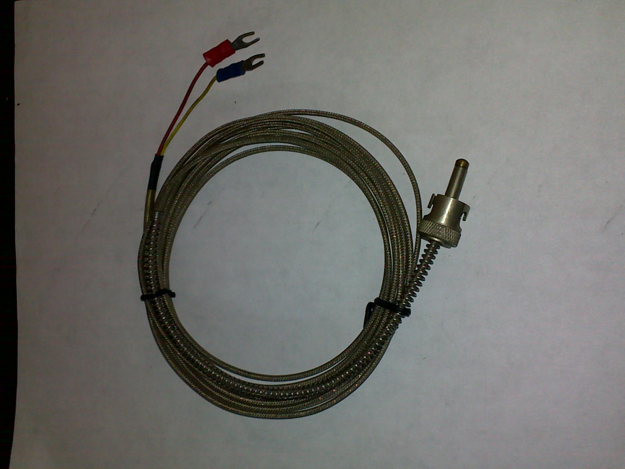

大家看看这是什么型号的温度传感器

用在EM235模拟量模块上可以吗

K型热电偶,可以及

没错,是K型的,应该可以

是K型的,不能用在EM235上,可以用EM231
