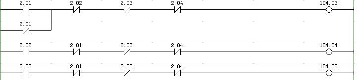

大家看看 如何显示地址?

谢谢好心人 我的意思触点显示地址!

类似下图

先说下你是什么版本的编程软件?

1:点“视图”菜单;
2:点“符号”;
3:点“本地”;
4:删除所有内容
