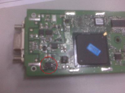

前段时间,有个项目用到s7300的plc,做实验时我做了一个一对一的9针延长线,做完后没检查很自信插在plc的编程口上,当我拿新买的编程电缆(6ES7 972-0CB20-0XA0)插到延长线的另一端时,只听啪的一声!晕!!!当时直接出汉了
!赶紧拿另一根给客户的编程电缆连plc,plc编程口没事,还算幸运!!!把坏的编程电缆打开没发现有不对的地方,我拿万用表检查延长线,我靠!6、7、8、9四根线我焊颠倒了!6、9没用,我重点检查了7、8脚,跟8相连的有一个集成块MAX3463ESA是编程电缆跟plc(PROFIBUS\RS485)通讯的接口芯片.估计是它坏了,通过采购部买了几片,买回焊上后一切ok!
