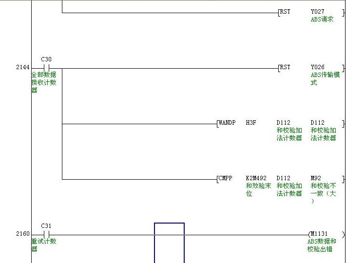

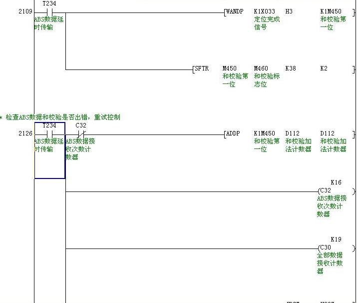

首先讲讲应用环境,FX2N PLC+FX2N 1PG+MR J2S的连接,实现绝对值电机的定位
现在的问题是,在写程序时候,ABS数据传输条件需要和校验正确,我想知道和校验的具体过程
资料上说:每一个脉冲读取两个数据位,数据写入最低位,再进行向右移位,直到形成6位数据。
比如第一次读出2位数据,分别为了M0,M1,那就是M0M1,第二次,读出M2,M3,那就是M2M3,第三次,读出M4M5
那么这个六位数据为M0M1M2M3M4M5M6了
我现在不明白的:
1。传输3次以后形成的这个6位数据,跟谁相比呢,不比的话,那么和校验有什么用?
2。和校验数据是跟ABS位置数据同时传输,还是在每传输完32位ABS数据以后,再传6位的和校验数据?
我这两天在网上找了找,关于和校验的资料很少,不知道高手们有没有这方面的资料,我看了看奇偶校验等校验方法,还挺好懂,唯独这个想不明白,急请指教!

假设,我们给X33为1,那么M450为1,D112进行累加以后为16,K2M492为21,这样怎么总校验不对啊,我理解上有什么问题吗?请高手给个解答
