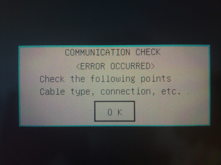

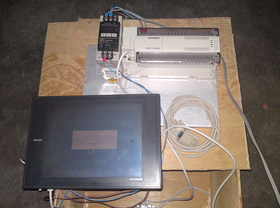

弄了块A970,想学习学习,但以前没搞过这东西,之前没有和PLC连接的端口,于是买了块A9GT-RS4 和相应的连接电缆,本以为A970没和PLC连接就没有画面,但现在模块和线都有了,还是和原来一样,是没有设置好还是模块和电缆有问题,屏能够下载和上传数据,BOOT OS和OS也重新安装过了,还是不行,望高手指点一二。

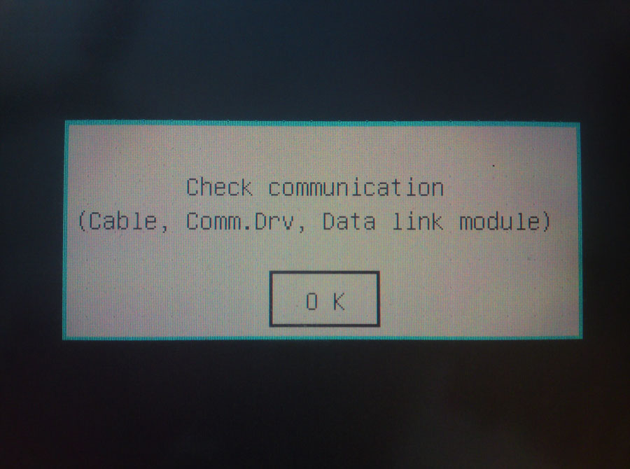

通信设置出了问题。。检查下吧

首先要确定程序写到屏了,报的错误是通讯,用PC端屏软件和PLC在线模拟,设置好通讯在连接屏和PLC的通讯线

在做HMI画面时要设置HMI的参数和链接PLC的类型,链接方式一般采用RS422接口,
HMI上有422和232量个接口。你的错误就在 “链接机器设置”对话框中。要选的I/F与波特率,奇偶校验、CRC 、数据长度、一定要保持一致

谢谢以上各位回答,PC端仿真能够控制PLC,程序能够下载到屏,也能从屏上传到PC,按道理HMI应该有程序,至于做HMI画面时要设置HMI的参数和链接PLC的类型应该不会错,以下是PLC和HMI程序,链接接口的选择看了一下只有用于编程的一只9针串口和一只用于和PLC链接的A9GT-RS4 模块的25针并口,9针串口能用,需要设置的只有和PLC连接的那个25针并口了,但是HMI上并没有太多的设置界面啊。

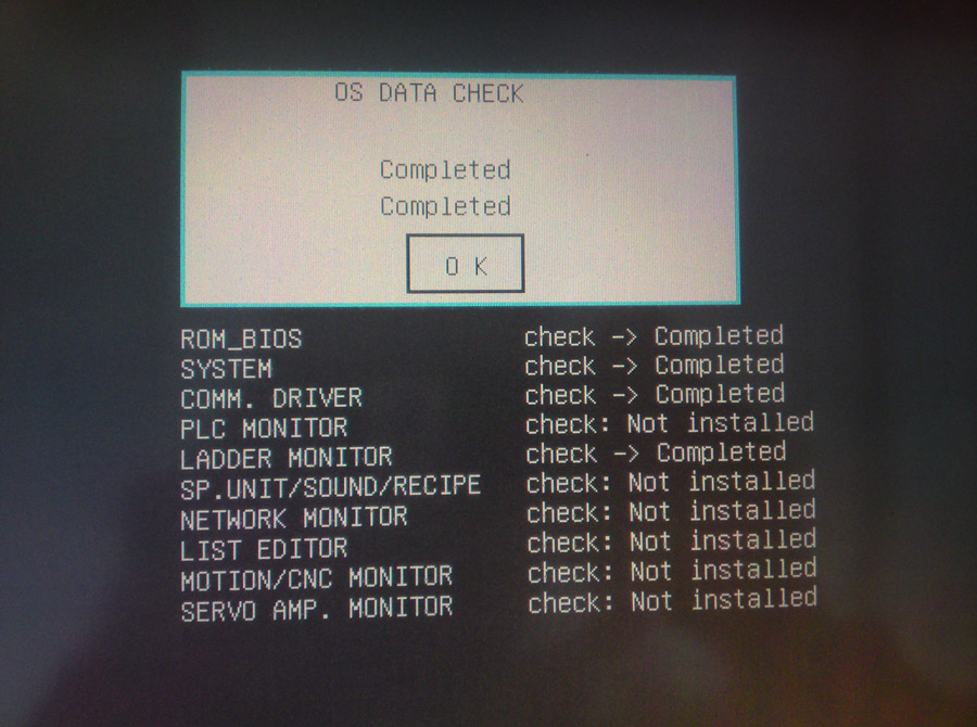

还有对应的驱动有没有下载下去
