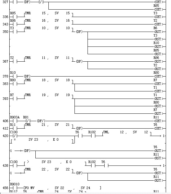

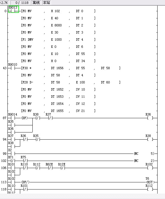

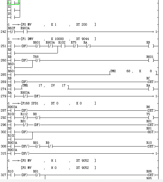

今天看到一松下包装机程序,送给大家共同学习,交流,屏为松下屏,工作过程及I/O分配待续

唉,人都变懒了吗?这么适用的程序怎么就没有人回复哪?如果是文件的话肯定会有人下的,此为全自动立式包装机程序

很一般的程序,再说想学习的人你不给别人工艺,别人注释。别人怎么去理解消化。。。

用图片的形式,看的不是很清!下载的人自然会少

一看就是配合文本、触摸屏的程序
使用运算指令将寄存器DTXXX乘以或减去DTXXX后传到DTXXX
由面板输入时间继电器的设定值SV.....用DT1652断电保存寄存器
楼主用的应该是FPO-C16点的控制器吧
不错有点级别!

发个电路图,要不很难解读的。
