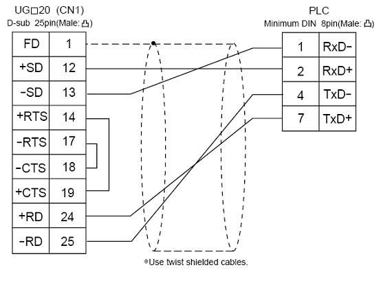

求助:我有个HAKKO V606e触摸屏想与三菱FX系列PLC链接使用,线缆如何制作,在网上看好像型号是:v6-fx2n-3不知道是不是,有没人用过的?帮下我!感谢

谢谢了!我试试
