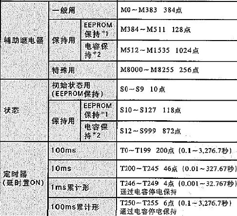

小弟正在做一个程序,要求在机器运动过程中如果突然断电,重新上电后,机器能按原来的路线从断电位置继续走,而不必从头运行。这个程序该如何做?我用的是三菱FXPLC。请高手指教

可以用特殊继电器M1024——M3071(断电保持继电器)

这是FX2N PLC

看一下FXIN的手册了
