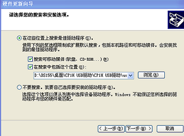

本人用的是CX-Programmer 7.3的软件,在CX-SERVER里自带有CP1L的驱动,但CP1L一与电脑通讯,就提示检测到新硬件,我在omron官网也下载了个驱动,但是装不了,好急,在线等高手啊!!感谢

看来你的电脑玩得实在“嘛嘛地”你得导入,不是安装。

高手,说清楚一点嘛,我确实不咋会搞驱动啊

你的机子是XP/WIN7?

描述:导入文件
我知道按电脑提示去导入,但是最后一步关键是驱动好像不对啊

这是从我电脑提取的,XP&WIN7用都没问题,你试试:
Inf.rar
(16 K) 下载次数:78
