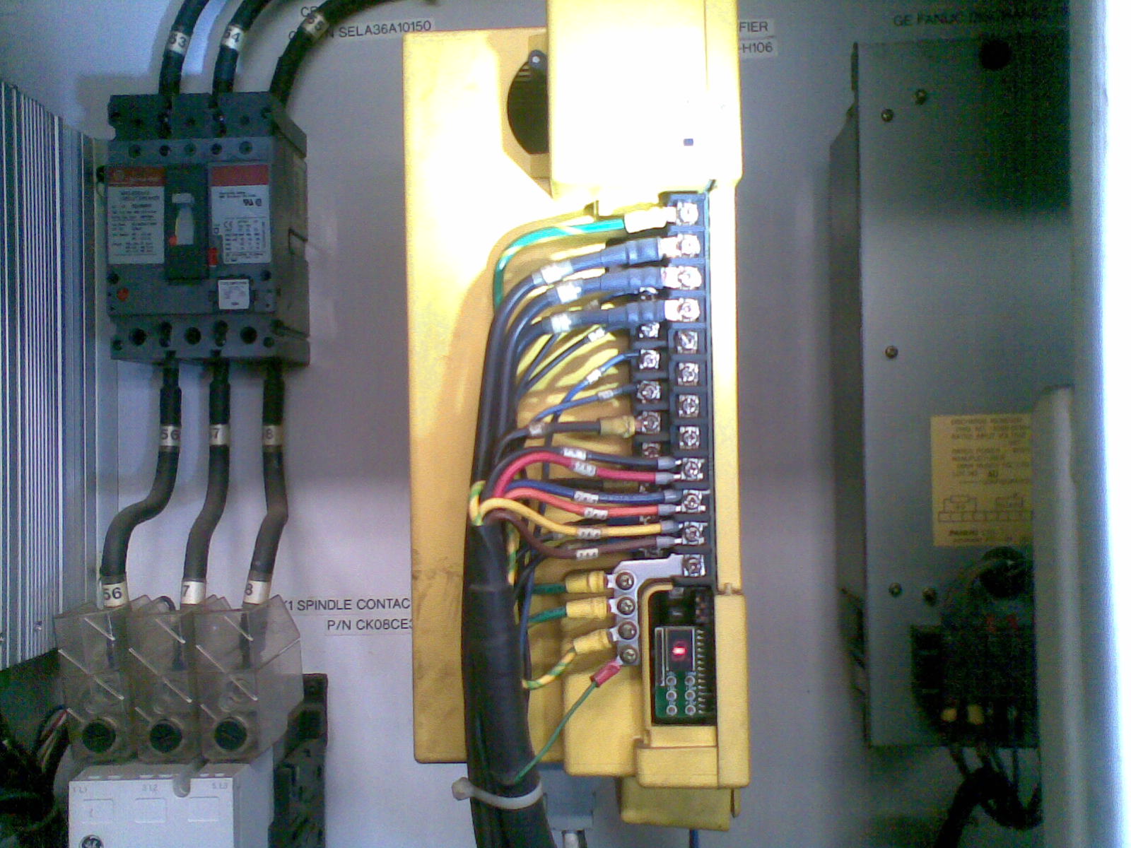

一老美的进口设备,用的是法拉克的PLC+伺服控制器+直流装置!
现在伺服控制器的故障现象就是:一运行七段显示码就显示“—”(意思是 NOT READY 没有READ信号)
看了说明书也没有具体的解释,就有报警介绍!
另外附控制器照片一张,希望用过的同行帮一下忙!

真没用过,既然是READY信号不满足,那就查查自动运行需要满足些什么条件,润滑油,冷却液,行程开关,磁性开关啊什么的

伺服没有备妥。

外部信号都查了,(急停,电机过热,过流保护,还有个电阻器的过热保护等一些连锁都没有问题),还有就是伺服电机绕组也正常!
现在就怀疑电机编码器反馈有问题!
