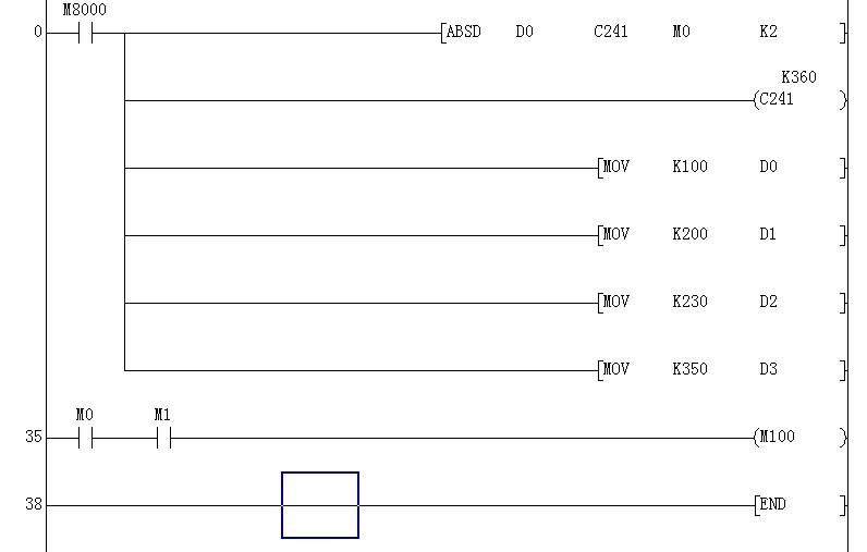

描述:ABSD
俺是初学者,请教各位前辈,如何在ABSD指令中用高速计数器,编码器的脉冲接X000,复位端接X001,C241能计数,但是M0,M1 没有反应。PLC是FX1N的,应如何写,谢谢!

我试用过,不行的,这条指令不支持高速计数器,需要使用电子凸轮的功能,用1RM模块就能够实现高速的开关,而且内置了速度补偿
你主要应用在那里?
变频器中心放卷,可以稳定达到280M/分钟线速度.

感谢1楼,是用在制药包装机的!
