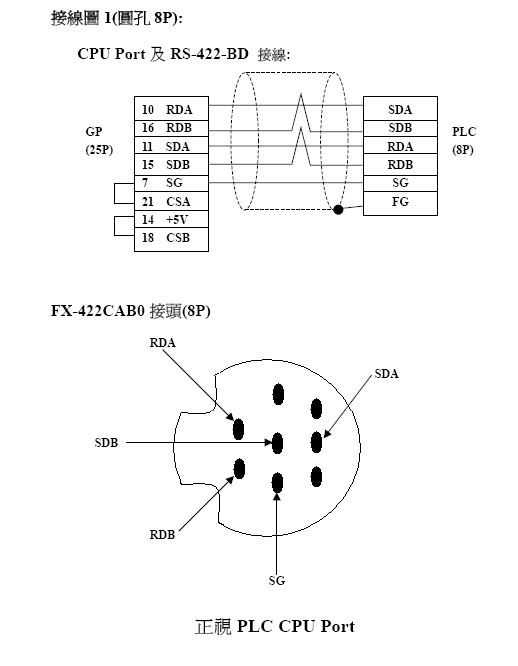

请教GP2301和FX(不是FX2N)通讯线的连法,万分感谢。

楼主看看是不是你所要
http://www.ymmfa.com/read-gktid-23475.html
