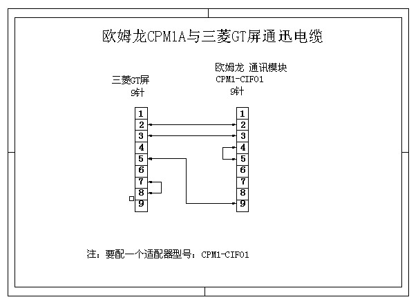

欧姆龙CPM1A与三菱GT屏通迅电缆

今天终于找到了,和大家分享一下。
