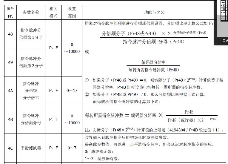

请高手帮忙松下伺服参数如何设置啊。

如我用位置控制的,要转40度,图中参数如何设置。

48=1,49=1,4A=0,4B=9000,你发1000个脉冲过来就可以了

你是怎样算的啊,不明白
