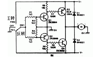

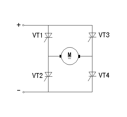

我厂的24V直流电机用直流接触器控制。但由于动作频繁经常烧触点,想用可控硅控制,但不知如何控制,望高手指点啊

因为电机的电流直接通过开关,容易烧坏开关接点。所以可以改用功率开关晶体管来代替机械开关,就可以克服上述缺点。

正转时VT1、VT4导通,反转时VT2、VT3导通。

在直流电中使用可控硅一旦触发,要使其关断只有把其电流降至维持导通门限电流以下,不知你要的功率多大,电源是变压器整流还是储电瓶,这电路应该是简单的,楼主请给出电源方式和功率。
是直流24v,24v电源供应器提供的,功率是60w

给个点动的正反转你参考,元件参数你可根据电压和功率选取。

用场效应管以前做过。

这么小的功率应该可以不用电子线路,你先在触点上并联50V以上0.1UF的电容看看(交流电中不要用这种方式),如不行你就加我Q,可控硅在磨床我用过。
