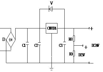

我想用FX2N的PLC连接5V信号的编码器有没有办法?!大家都知道PLC为24V的啊,

你可以去试下
这是我旋转编码器接变频器的图

5V转24V可以参考:
http://www.ymmfa.com/read-gktid-31401.html

加一个2K的下拉电阻

可以自加电阻来调电压
