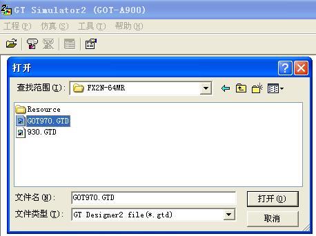

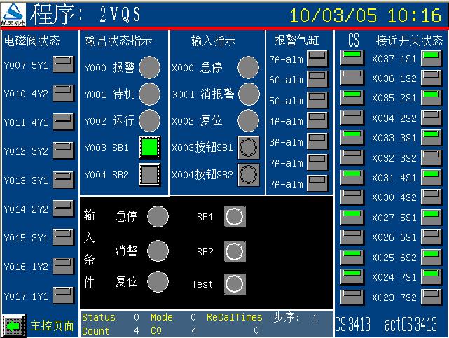

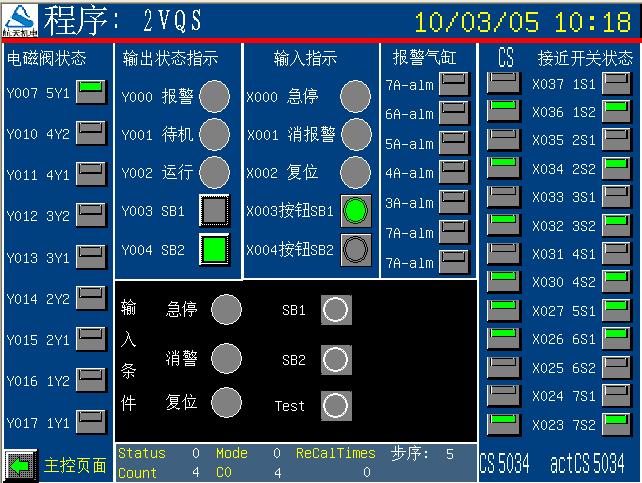

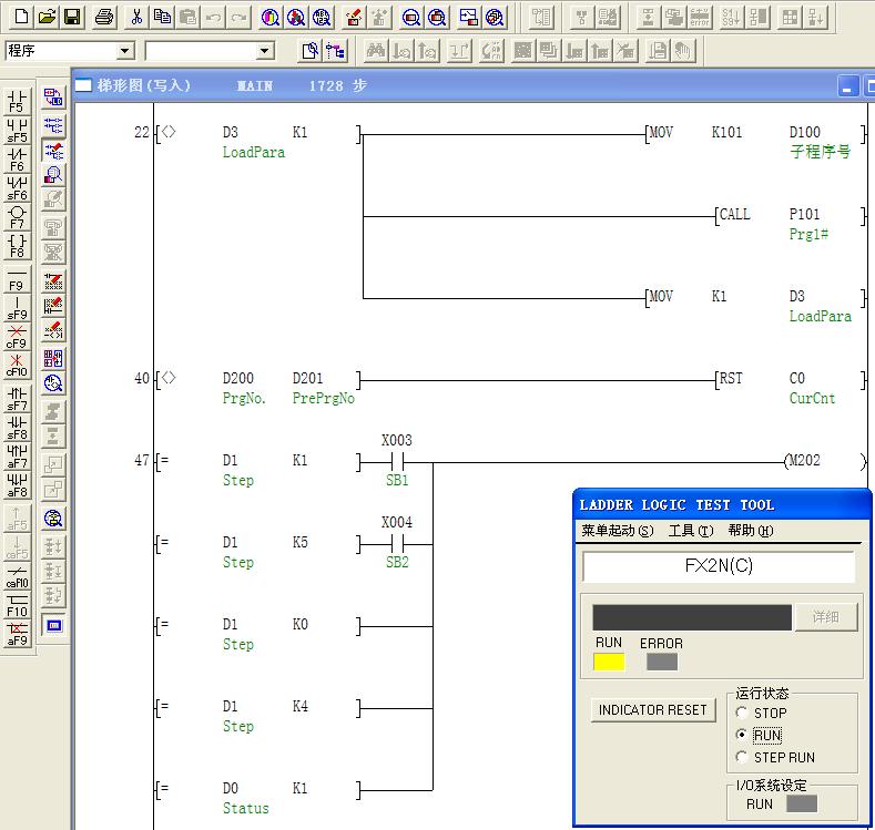

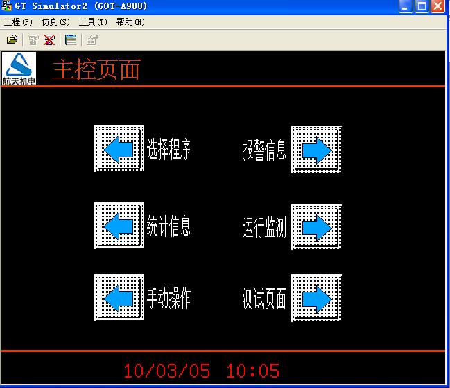

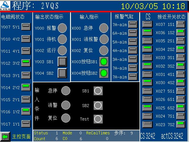

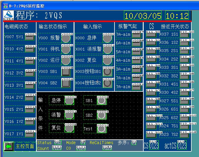

这两个月以来,因为阴差阳错的原因(见http://www.ymmfa.com/read.php?tid=56765&page=2#735188),我开始学起了PLC。很长时间里(自己的感觉,仔细想想应该是从开始学到上周这段时间,可能是因为太“纠结”了,所以才会这样觉得,就是所谓的“万事开头难”吧! ),一直感到PLC程序调试起来很费劲,在Simulator中RUN起来,节拍太太快了,只能看结果,用Step Run又太慢,虽然可以设置断点,但比起计算机编程工具的断点调试,节拍却又慢了许多,而且还不直观,特别是输入输出比较多的情况,尤其是出错处理段更吃力,当条件变得错综复杂的时候,有时候真的不能一目了然的搞清当前程序中各种软元件的状态。上周末,因为工程的需要想使用触摸屏,这一周以来就一直在学习这方面的东西,在尝试的过程中发现,使用GT Designer做一个测试面板(可以选择一个分辨率高一点的型号,反正是“免费”的,分辨率高可以在同一屏上放置更多的观察对象),然后用GX Simulator +GT Simulator来跑,就清晰多了,下面是我做的一个测试面板,供大家参考。(工控人家园的达人们也许早就驾轻就熟了吧,小弟在此“大言不惭”的“秀一下”,不要吐口水哟!)
[attachments=36020]
[attachments=36021]
[attachments=36022]
[attachments=36024]

继续上图

    更正说明一下:GX Simulator 的Step Run和断点设置是检查程序的利器,非常重要,以上的说法只是期望有更好更容易上手更直观的调试工具(“没有最好只用更好”嘛,追求无止境),GT Simulator的这种测试面板只是一种辅助手段,更便于在各种人员都参加讨论的会议上做演示和讲解说明,调试程序还是离不开Step Run和断点设置的。

    兄弟,HMI是不允许做急停按钮的,画面是做得不错!

    长知识了。小弟半路出家,还不知道有这样的规范。
