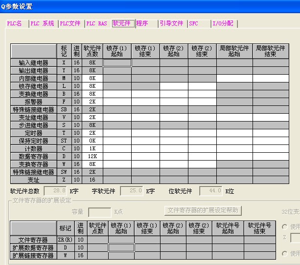

哪里有Q系PLC硬件详解呵。如M,哪些是掉电保持型的,数据寄存器哪些是掉电保持型的呵。在站长的三菱专栏里(Q大全)我看了一下,没有区分。只有D0--D12287,没说哪些是掉电保持型呵。各位朋友指点一下,谢了

Q的断电保持要用户在软件中设置的

那默认呢喃

见下图,其实软件的帮助里面有的。
