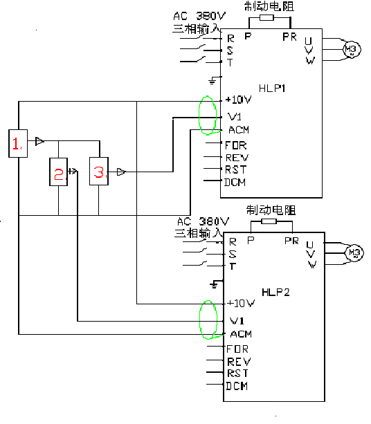

160KW的两台电机,要实现同步启动和功率平衡,需要配备那些设备?高手指点

两台电机用两台变频器!!!!中继同步启停!!!!!电位器这样接
