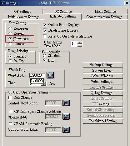

機型:GP-37W2
問題:傳送中文字幕後,人機的中文會變成亂碼。。。
在寫之前中文字幕都是正常的,在傳輸設定方面有設定為中文,可是還是出現亂碼
不過有一點在傳輸過程中,有出現重新設定『GP系統』這個視窗。
所以有可能是軟題其他設定問題嗎???

引用楼主64469696于2010-03-02 21:43发表的 人機亂碼~該怎麼辦?? :
機型:GP-37W2
若原本你的人機是繁體中文字體的話那就按附圖中選擇,若是簡體中文字體,將選項勾選為chinese

版主大大~你說的那個設定我有用了不過在重新傳入一樣是亂碼。。。
我剛剛在尋找別的方法時,找到了一個地方,那就是可能再傳的時候有雜訊
導致有亂碼出現,所以我將GP人機介面重新整理過在從新傳過,就可以了!!

GP系统画面前的对勾没选。
