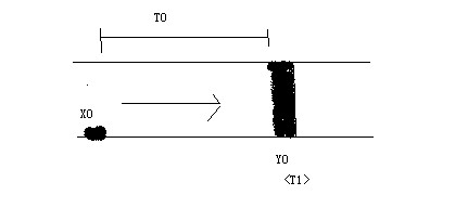

XO :感应器
Y0: 风刀-吹气用的
TO D0:X0至Y0位置的时间为D8030可调 、注:预设置9S
T2 D1:Y0吹的时间为D8031可调 。 注:预设置5S
D2: PCB板子进的总数量
T3 D3: 每两块PCB板时间差
T4 : 每进一块PCB计时开始
D12-D31: 每两块PCB板的时间差  注:最多20块板
D110: 每两片PCB板之间的时间
PLC: FX1S或FX1N
要求如下:
X0 ON--Y0 OFF是一片板的周期
条件如下 例如有两片PCB板进入XO后
第一块PCB板感应X0后---开始计时至T0 D0时T1ON--Y0 ON--T1 OFF Y0 OFF
注:在第一块PCB板运行期间X0已经又进了一块PCB板
第一块PCB板YO OFF后等待D12-D31(第一块板与第二块板之间的时间差)T3 ON时T1 ON  Y0 ON ---T1 0FF Y0 OFF
依此类推下去最大共计20片

1楼  发表于: 2010-03-02 12:19
图片挂了。。。

sanzuo
靜同日月-動轉陰陽
发帖数量: 116 个
工控威望: 594 点
下载积分: 2130 分
在线时间: 542(小时)
注册时间: 2007-03-24
最后登录: 2026-05-27
查看sanzuo的 主题 / 回贴
4楼  发表于: 2010-03-03 19:13
晕,讨论一下,免费的我先发一下我自己写的预设置20片IN计数有效
附件: 20PCB-X0-Y0-D2-C0.rar (13 K) 下载次数:12

6楼  发表于: 2010-03-03 21:01
要记录进入得每两片的时间
Y0第一次输出后 停止的时间是 进板的12两片之间的时间  然后Y0再次启动  依此类推
