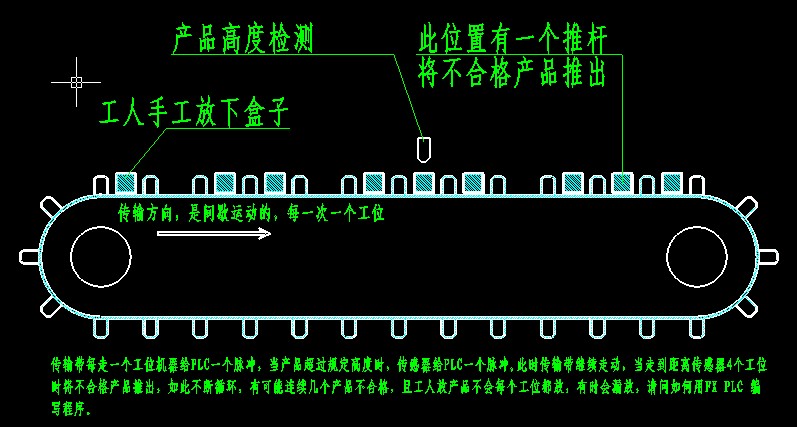

描述:产品传输图
传输带每走一个工位机器给PLC一个脉冲,当产品超过规定高度时,传感器给PLC一个脉冲,此时传输带继续走动,当走到距离传感器4个工位时将不合格产品推出,如此不断循环,有可能连续几个产品不合格,且工人放产品不会每个工位都放,有时会漏放,请问如何用FX PLC 编写程序。

非常适合用移位指令控制!

很简单的移位指令就可以搞定了。

LD M8002
ZRST M10 M13
LDP X1
SFTL X0 M10 K4 K1
LD M13 OUT Y0
END
照着输入试试,X0为工件高度检测传感器信号,X1为周期检测,Y0为推杆驱动触点
