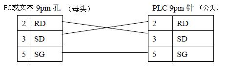

KINCO(KDN)编程电缆图
gzfldq
查看gzfldq的
发表于: 2010-02-25 15:28
编程电缆可以与多种文本显示器通讯

好象235和785连的,怎么和威纶不一样?
