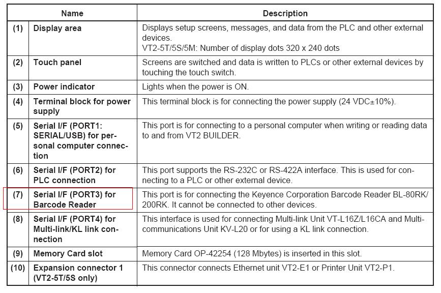

基恩士VT2-5MB人机界面Port3端口可以使用吗?
我想连接三菱FX1N的PLC,请问如何接线啊?

楼主看看附图吧
