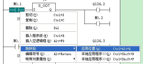

各位,在S7-300 PLC编程软件Setp 7中,如何查找一个指令或者一个软元件?就像三菱的编程软件一样通过查找指令便可方便的查找一样

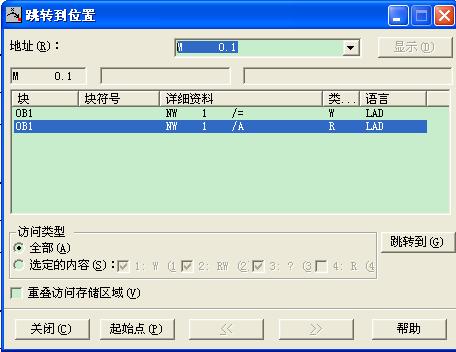

选中该元件后用右键选择“Go to location”

如图所示,右键单击选择。。。。。。
