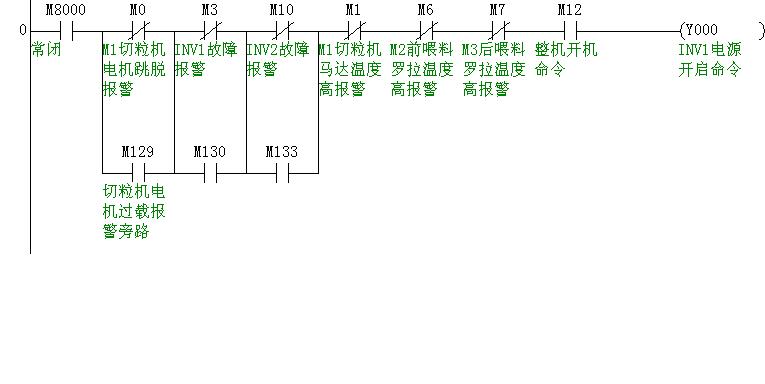

设备马达异常,可以不用,程序中怎么屏蔽掉啊?(最好贴个例子啊

伺服驱动模块返回的到位信号并联一个触点,根据设备工作原理而定

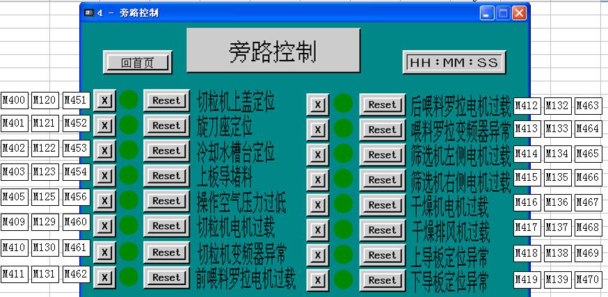

这么简单的问题也来问,如果此报警触电进入到PLC使用,则直接在本位号开关上并联1个自己在触摸屏上预先定义好的盘路开关即可,如M100。

发表于: 2010-02-21 11:07
给你看个图
newsmart
7 个
154 点
664 分
在线时间: 7(小时)
2009-06-10
2026-04-23
查看newsmart的
发表于: 2010-02-21 11:10
触摸屏的设置
