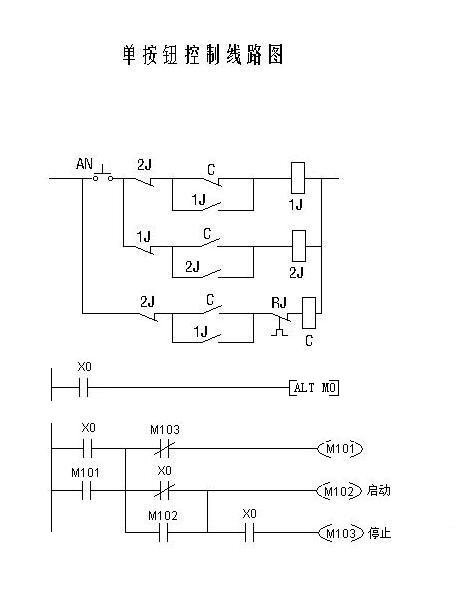

有没有一个按钮控制电机开停的线路图(不用plc)谢谢

发表于: 2010-02-20 10:38
单按钮控制电机开停线路图

你用一个自锁按钮不就解决问题了,搞那么复杂干什么

用个转换开关不就搞定啦

用和不用PLC都可以

用自锁按钮比较理想

有,我曾用3个中间继电器和一个按钮,和一个接触器来控制一只电机起停,你也可以用计数器,

太简单了——旋转按钮。

PROGRAM PLC_PRG
VAR
sr1: SR;
q1: BOOL;
F_TRIG: F_TRIG;
a: BOOL;
END_VAR
CAL F_TRIG(CLK := a)
LD F_TRIG.Q
ANDN q1
ST sr1.SET1
LD F_TRIG.Q
AND q1
ST sr1.RESET
CAL sr1
LD sr1.Q1
ST q1

旋转按钮和自锁按钮都可以的!
