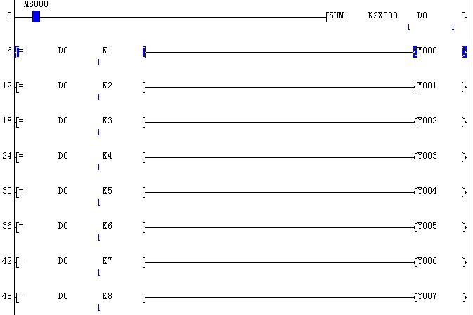

楼主  发表于: 2006-08-14 17:01
PLC:FX2N   FX3U
[ 此贴被崇庆阳光在2006-08-15 22:51重新编辑 ]

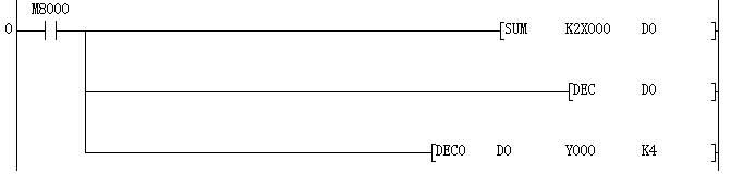

    4楼  发表于: 2007-03-28 03:12
    描述:test
    这样修改一下还可以短一点.
    [ 此贴被zxcbmw在2007-03-29 15:59重新编辑 ]

    5楼  发表于: 2007-03-28 15:55
    好像不能正确输出

    6楼  发表于: 2007-03-28 16:10
    不知道就算短了几步有什么实际意思的,呵呵.我总觉得编程就是要让人家看得明明白白的,这样方便维修吧,一味求短而忽略了编程的明了我感觉不值得的.
    声明一下,我不是攻击楼主的,我是搞维修的,我公司的日本设备编的程序通常都很简单明了的,基本上都是基本的指令,再加上注释很详细的,所以维修时感觉挺方便的.而一些国产设备编的程序,用了很花哨的应用指令,感觉上去有些高深莫测的样子,而且还没有注释,只是由感而发的,请楼主不要见怪,纯交流,呵呵

    7楼  发表于: 2007-03-28 16:17
    把SUB换成DEC指令,不能正确输出.

    8楼  发表于: 2007-03-29 15:51
    引用第32楼dzdl_w于2007-03-28 16:17发表的  :
    把SUB换成DEC指令,不能正确输出.
    DEC之前都会重新赋值,这种情况下的执行结果和SUB一样.

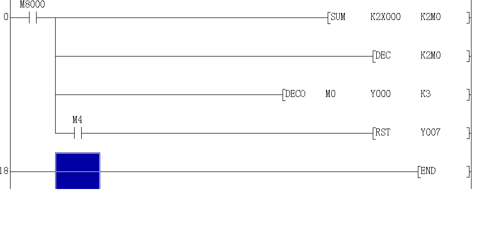

    10楼  发表于: 2007-04-13 02:12
    顶一个。
    ld m8000
    sum k2x0 d0
    deco d0 m0 k4
    mov k2m1 k2y0
    end
    18步
