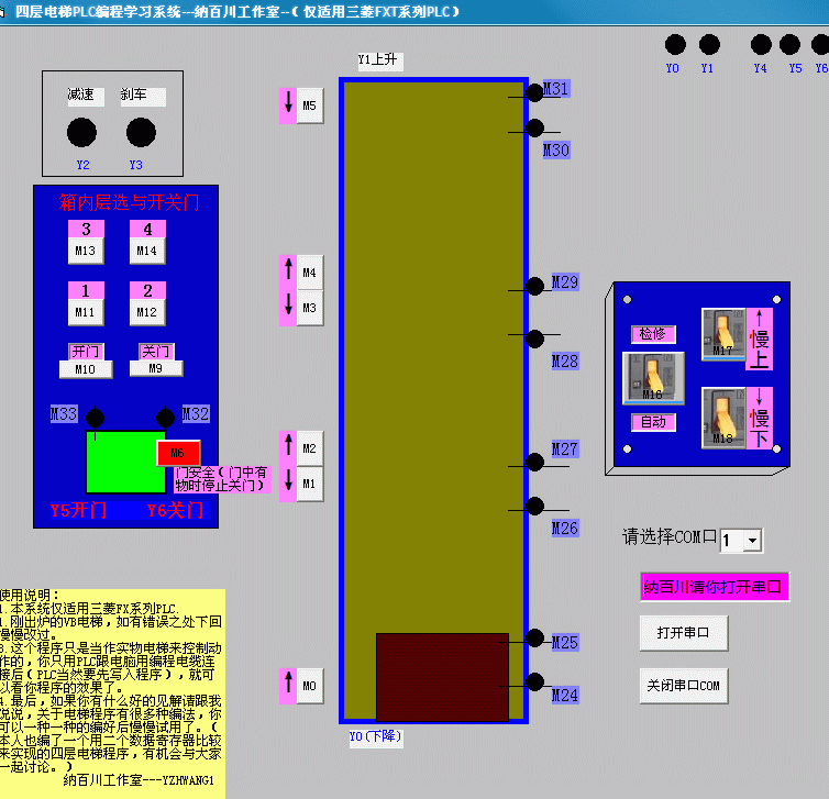

    谢谢你的建议,要给USER的话,首先你就得会VB了,你会VB也就不用我的模型了,这样只会增加复杂度,也不是我的愿意,我的愿意是:
    提供一台四层电梯仿真动作模型,供用户PLC编程后试用看效果的。
    关于“写出同样的PLC程序有点困难”这话不太对吧,我在介面上各个位置和相就的开关都注明了M0-M30还有Y0-Y6的功能都是清楚说明了的,你用什么样的PLC程序都是你自己编的问题,不一定要“一样的PLC程序”。
    附仿真模型介面:
    就是因為您的介面有限制M0~M30,所以要使用您介面測試的人,就一定要照你介面的定義去撰寫PLC程式。
    所以就會限制住了。
    VB小弟會一點點,通常在作模擬時,小弟不會去指定PLC內部的東西,只將PLC的外部I/O定義出來而己;
    這樣只要I/O一樣,PLC內部的繼電器要如何使用就沒關系了。
    只是提出個人看法,沒有惡意。
    小弟分享時,都會連同PLC與VB的SOURCE一起分享。
    方便有心要學習的人可以自己看。遇到問題他們也可以提出來討論。
    這樣方便以後他們可以試著去製作其他設備的模擬。
