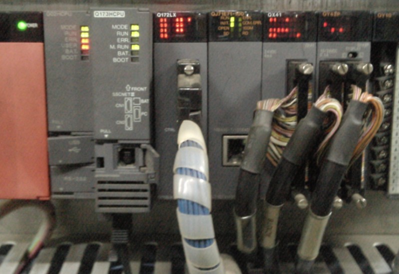

进口机台上有Q173N,软件也有,就是不知道怎么用呵,见笑呵,请各位用过的朋友发点图片。只是想看看。如果能把程式下载来,就给各位朋友分亨呵。控制12轴的呵

接触过172;173H的,估计你的通过QCPU读取就可以了。或者用USB线直接连接运动CPU读取。

    我们一直在用啊,你要安装q172软件就可以读写程序了

    能不能发个图呀,我的是172N的。用你的汉化SW6RN-GSV22P下载不了呀。我该选择哪项13P/22P/还是43P呀。我是选择通过QCPU读取的。请指点

    我没有接触过172N的,接触的是后面带H的,可能软件版本有差别。具体的硬件版本,PLC模块有文字标注的,我看了一下手中的软件,没有找到支持N的。可能你的软件版本要高。
    看了楼下的图片,你可以选择在线软件自己识别的。

    这是图片

    直接读运动CPU不就行了,版本A以上都行,选Q172CPU

    通过Q读取的要设置是要指定要读取那一个CPU,(具体要看Q173是第几个CPU)
