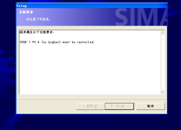

在安装S7-300 的编程软件V5.4是显示这个提示,不知道是什么意思。应该怎么解决。请高手指教

你手中的是补丁包。
西门子官网下载的是补丁包,你需要找直接安装补丁或者先安装原版本。
