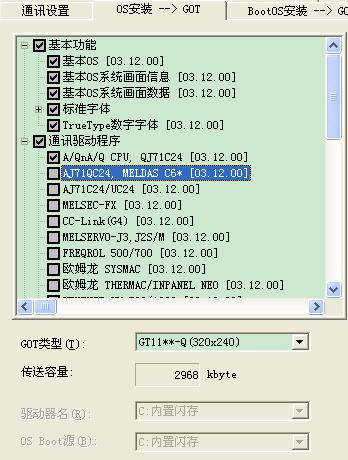

此屏3M存储器,下了OS和通讯驱动 基本上只没有什么存储空间了,画面还怎么做?

这个3MB不包含OS!

发表于: 2010-02-21 10:26
包括,我问过400-XXX了,是个女的接的,她说你不会少搞点画面嘛,我无语。。。
楼上的用过这个屏嘛,真的不包括OS?

发表于: 2010-02-21 11:40
3MB是用户内存,
这个屏有8MB的系统内存。
手册上也是写错的。

发表于: 2010-02-22 13:43
OS空间跟用户空间空间不在一起的,其实LZ自己通电传输一下,很容易就知道怎么回事了
事实上,在传输界面处已经区分得很清楚,一个是BOOT存储器(装OS的),一个是驱动器(即用户画面存储)
