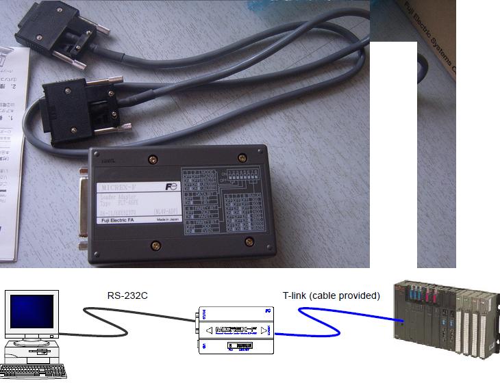

请问那个大虾知道富士通MICREX-F系列的编程电缆型号?
哪位仁兄有出售这种电缆的也可以找我。
或者有知道如何接线的吗?
急急急啊!!

富士F系列?
电缆的接线不是问题,问题是适配器你准备怎么搞定它?
适配器的价格会非常贵……如果你能接受富士的价格,那么基本上没有什么厂商的价格接受不了了。
直接换PLC吧。

全部型号?富士F系列也就一个适配器,否则就要通过Tlink模块进行通讯。
F系列也快停产了,目前国内一级代理商并非人人都有权卖F系列的,所以,你能得到的服务有限。
另外,如果要指望玩F系列,你需要找老牌的富士代理商才可以,新入的代理商连F系列型录都不会有。
线缆型号:FLT-ASFKA
富士电机不备货,你如果要订购的话或许要等3个月以上。
Regards

引用第3楼cvlsam于2010-02-08 13:09发表的  :
适配器有线是吧? 是一头连电脑一头连CPU得。。
现在我先要弄清楚是否有这东西可以与电脑连接。

引用第4楼junt21于2010-02-08 13:45发表的  :
这东西自然可以和PC链接,况且有USB接口的适配器,如果你的PC上不带有RS232或者USB接口,那么恐怕使用上有困难。

楼上的大虾,恩我找了这东西资料日文的,他没说有线配,就是个适配器。你能确定那东西有配线吗?
还有你有知道哪里有卖吗?
或者怎么解决与电脑通讯好的建议。。。。。

引用第5楼cvlsam于2010-02-08 14:02发表的  :
Regards
大虾再帮我下,我问了,有那东西卖,但是FLT-ASFK只配一条线,现在另一条是T-LINK的线连PLC得。是什么型号啊,急

9楼  发表于: 2010-02-08 15:35
另一边的线缆型号为:FLC012A(1米)
