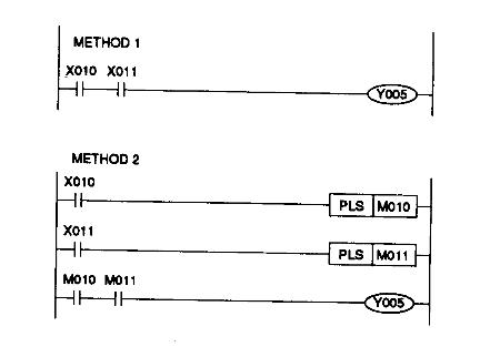

下面两种方法有区别吗? 资料上说是有的--不懂了,我看就是一样的啊!!

方法二,多了一条上升沿微分输出指令,当X10按下时只在开关有OFF变为ON的时候接通一个扫描周期,按X11也是同样的道理,也就是说如果X10和X11接通不是在同一个扫描周期,Y5就没有输出所以要同时按!

PLS是上升沿指令输入,只是按下的瞬时接通,方法一是没有限制时间的,随便哪个先按,但要等到两个都按下才接通的。

方法二,对双手按压的同步性要求太高

方法二基本上不可能实现输出。除非对扫描周期另作处理。
那些只是教科书上的例子,与实践完全是两回事。

方法一不同步可以,方法二就要求同步性了

有那位有实践的说说方法2的实际可行性!

第二种比较难实现,最好不要用此程序

方法二一般用作现场保护操作人员的安全。
