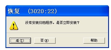

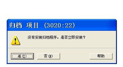

原来装的5.4的英文版,今天换了5.4中文版SP3,在论坛里下载的!
装完之后就不能解压ZIP了! 路径在哪啊?

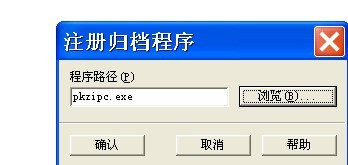

X:\Program Files\Siemens\Step7\S7BIN\pkzipc.exe
没有PKZIPC的文件啊?!!

我刚用了搜索,整个文件夹里都没有这种文件,这该咋办????

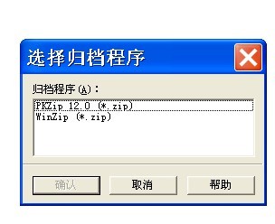

就是它了:
pkzipc.rar
(341 K) 下载次数:170
解压了试试看。

谢谢楼主了!搞定了! 哎,麻烦。我装的时候就不能运行,在那个CD1的DISK里边直接运行的! 谢谢了!
