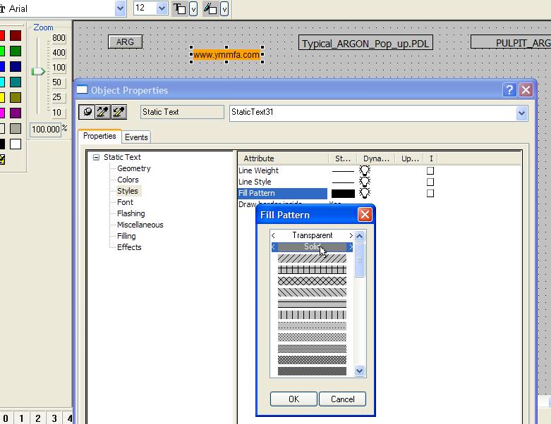

前天刚装了Wincc v7,今天作一个项目时,发现在Graphics Designer中的所作的静态文本,这个静态文本的背景颜色和其它颜色都不能更改,以前用V6时都可以更改呀,有那位知道的告诉一下,先谢谢啦

请在填充类型内如图设置!
静态文本
www.ymmfa.com
即可自由设置着色!

谢谢你的帮助,问题得到了解决,呵呵
