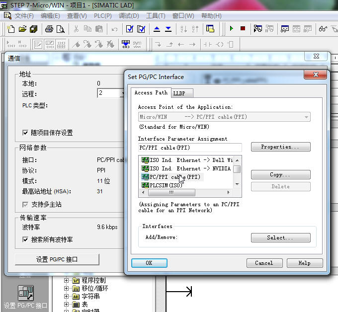

       以前没弄过西门子,最近朋友的机械厂的电器工程师高就了,叫我顶替一下。而我的电脑安装不了XP系统,现在是Windows7的在安装STEP 7 MicroWIN的时候:SP4能安装,安装完毕后发现‘设置PG/PC接口’没有PLC PC/PPI cable(PPI)这一项,那就等于不能连接PLC。打电话给西门子公司的回复是,下个SP7试试。于是我就在

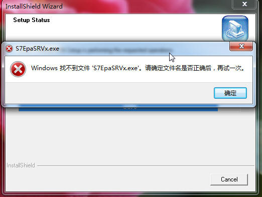

http://www.ymmfa.com/read-gktid-30905-keyword-SP7.html 下了个SP7安装,安装到了90%的时候出现以下情况,找不到S7EpaSRVx.exe文件
[attachments=35202]

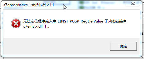

       找了一台VISTA系统的电脑把S7EpaSRVx.exe复制到本PC的Windows\System32目录下。再重新安装又出现以下情况
[attachments=35203]
       真烦死我了,今天在网上泡了一天,感谢谷歌网页翻译在一德文网站上(虽然翻译得不怎么样)还是找到了解决的路径,到 http://download.microsoft.com/download/D/3/3/D33A8F5D-A7E1-4BBE-B04D-7A688785A229/Application%20Compatibility%20Toolkit.msi 下载了一个Microsoft发布名叫Application Compatibility Toolkit的小工具。先安装好Application Compatibility Toolkit,再安装STEP 7 MicroWIN SP6,大成告成!
[attachments=35204]

    照楼主说的做了,下载了楼主提供的附件解压到c盘windows/system32里面,也下载安装了Application Compatibility Toolkit,最后又下载安装了STEP 7 MicroWIN SP6,结果还是出现“无法定位程序输入点。。。”那段话的错误提示。
    求楼主解答
    STEP 7 MicroWIN SP6不行,是要STEP 7 MicroWIN SP7

    感谢楼主迅雷不及掩耳之势的回答,我安装了SP7,安装的时候没找到PC/PPI 但是安装完了,进软件界面,又可以选PC/PPI了,目前我还没实际操作过读写程序,不知道后面会不会有问题,不过非常感谢楼主的热心~~~

    非常感谢这位兄弟,我也加上PC/PPI项了,原来装好Step7-MW V4.0 SP7 无论如何也加不进去。
    虽然过程不太一样,提示不一样,但结果OK了。
