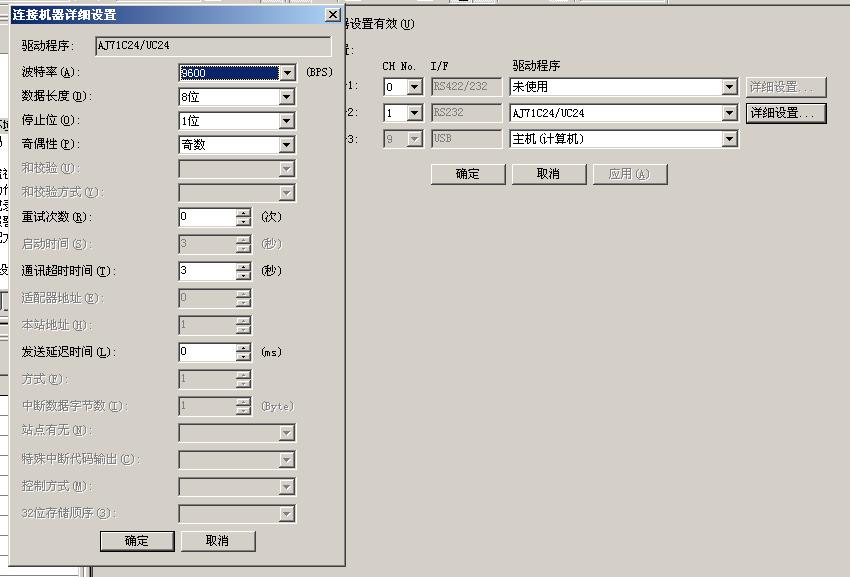

1.GT 设定:

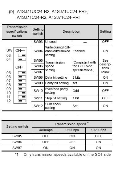

2.PLC端设定:

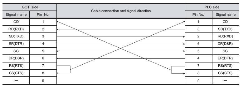

3.连接电缆制作:

连接电缆制作和连接QJ71C24一样的.
可以购买,型号:GT09-C30R2-9P
